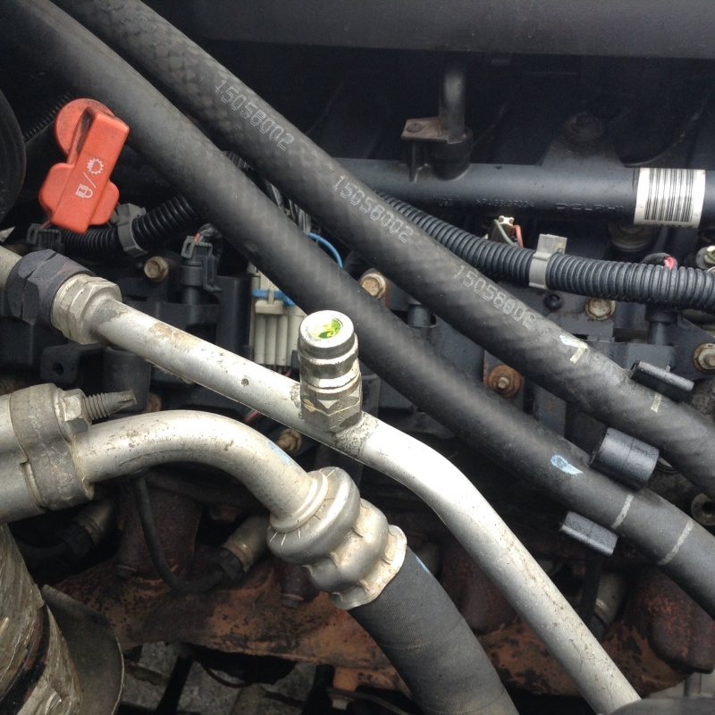

Bonjour tout le monde.
En remettant de l'huile pour le boîtier de direction, j'ai vu cette tubulure avec un liquide vert et de petites bulles qui remontent. A première vu, c'est pas du get Perrier. Par contre je ne sais pas ce que c'est et si c'est normal?
Pouvez vous m'éclairer?

Se doit etre une durite de climatisation . Quand on recherche une fuite sur un circuit de clim on injecte un traceur vert/jaunatre pour localiser la fuite (j ais fait une recherche sur mon H et j avais une fuite sur mon radiateur de clim a l avant).
Es ce que ta clim fonctionne correctement ?

Et c'est normal que ce soit ouvert comme cela?

As tu essayé de resserrer légèrement ?

Normalement tu a un petit bouchons en plastique noir ou rouge qui se visse dessus .
Il faut nettoyer le produit vert entierement  apres mettre ta clim en marche pendant une ballade et voir si cela fuit toujours . Peut etre que lors d une recharge de clim des trace residuel on pu rester sur cette vanne !
L ideal apres nettoyage complet de cette vanne prendre une lampe uv regarder si des traces du traceur fluos apparraise , si c est le cas durite a remplacer voir sur le site ROCKAUTO il y a les ref en fonction de l annee.

c'est le protoxyde d'azote . Very Happy

c'est la valve de remplissage de la clim qui fuit

oui et ce produit ne devrait plus être dans ta clim!

Enfaite après vérification, rien ne sort et le liquide est juste posé la.. Une fois nettoyé, je dois mettre un bouchon? Si oui ou est ce que je peux trouver ça?

Dommage j avais changer cette durite de clim et il y avais le bouchon sur l ancienne et j ais tout jeter . Voici la ref de la piece :
AC DELCO 1533289

Concernant le bouchon tu peux le trouver chez n'importe quelle pro de la clim c'est du standard.
