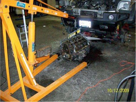

6,0 STOCK SUR LE SOL ....
Un 408 cubes dans un Hummer H2 2003 !!! H2_610
Données STOCK 6,0 47 000 milles, 315 ch, couple 360 lb FT

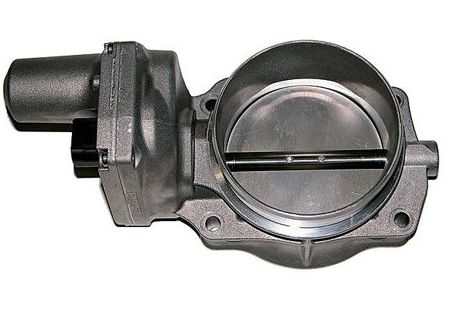

LS7 TB 90mm (fly by wire)
Un 408 cubes dans un Hummer H2 2003 !!! Ls7_9010

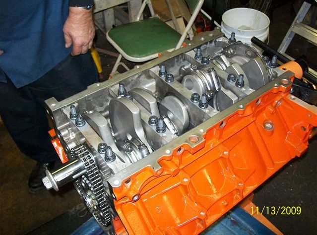

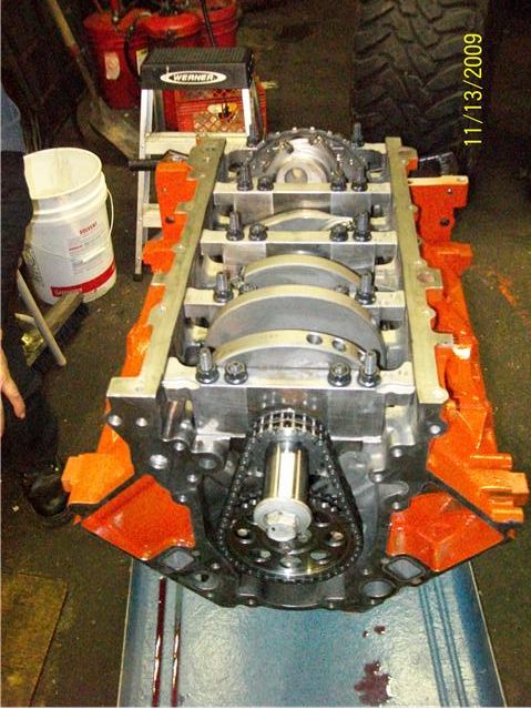

L’intérieur du 408
Un 408 cubes dans un Hummer H2 2003 !!! Bolt_s10
Un 408 cubes dans un Hummer H2 2003 !!! Bottem10
Un 408 cubes dans un Hummer H2 2003 !!! Bottem11
