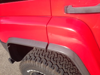

Et tout de suite , les photos !!! parce que les longs discours ...
Exemple sur aile arrière droite , on voit bien que la peinture a terni avec le temps , le soleil , la polution , bref , c'est pas joli joli ... aspect laiteux
![Petite rénovation peinture sur les parties plastiques de mon H3 , j'ai testé , ça marche ! Img_1211](https://i.servimg.com/u/f18/18/94/15/13/img_1211.jpg)
Et voilà le produit appliqué ( qui enlève la couche "laiteuse" par réactions chimiques ), trouvé chez Norauto , ha important , c'est plus facil d'appliquer au pinceau
![Petite rénovation peinture sur les parties plastiques de mon H3 , j'ai testé , ça marche ! Img_1212](https://i.servimg.com/u/f18/18/94/15/13/img_1212.jpg)
De l'huile de coude et un chiffon sec ...
![Petite rénovation peinture sur les parties plastiques de mon H3 , j'ai testé , ça marche ! Img_1213](https://i.servimg.com/u/f18/18/94/15/13/img_1213.jpg)
Quelques minutes plus tard et voilà
![Petite rénovation peinture sur les parties plastiques de mon H3 , j'ai testé , ça marche ! Img_1214](https://i.servimg.com/u/f18/18/94/15/13/img_1214.jpg)
Donc ça marche , il faut juste bien suivre les instructions , laisser agir entre 10 et 20 minutes , par contre , mon aile était exposée au soleil , et le plastique chaud ne m'a pas facilité la tâche quand il a fallu frotter , ça faisait un aspect collant et dur à faire partir ... faites ça dans un endroit bien ventilé et attendez que la carrosserie refroidisse avant l'application du produit !

Très beau travail. Cela fait des années que je l utilise et déjà signaler dans un post sur l entretien des hummers.
- Messages : 556
Re: Petite rénovation peinture sur les parties plastiques de mon H3 , j'ai testé , ça marche !
Ah mince , je n'ai pas vu ton post sinon j'aurais publié à la suite ! En tout cas produit adopté pour ma part !

ATTENTION, moi aussi je fais cela avec ce produit, mais obligation de le passer a chaque lavage ou presque.
Dans mon cas le produit s’écaille au bout d'un ou deux lavages a haute pression, et ça fini par faire vraiment dégueulasse, donc obligation d'en passer régulièrement.
J'ai testé deux autres produits, un Turtlewax ( ça va sur les plastiques, les pneus..... ) , vraiment top, et un autre encore mieux, mais je n’ai pas le nom sous la main.
j’attends de faire un ou deux lavages avec ce nouveau produit et je vous tiendrai au courant de l’efficacité si ça vous dit.
En ce qui concerne le polytrol, je pense que ça peut être bien sur le métal, le pont arrière....

Salut Joebar
En effet , je m'en suis apperçu quand j'ai passé mon H3 au lavage dans un tunnel "à l'américaine" vers chez moi , obligé de repasser sur toutes les parties que j'avais traitées car elles sont ressorties avec de bonnes traces un peu laiteuses ! J'espère que ça tient au moins sous la pluie , mais vu que ça va faire un mois que j' ai pas pris une goutte sur le capot , ce sera la surprise quand ça arrivera !
J'attends donc ton retour sur ton nouveau produit !
