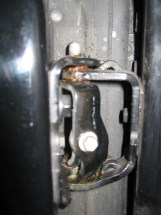

Suis-je le seul, j'ai 120,000 kilo, et la porte du conducteur baisse d'environ 1/2 po. a chaque fois que je l'ouvre.
J'ai fais des recherches a savoir pourquoi et a savoir si ils y a des vidéos pour ce problème, hé bien, non, rien!!!!
Faut-il changer la "pin" avec la "sleeve" ou tout changer les charnières...,

J'ai vu un Hummeriste Belge venu me voir avec sa porte conducteur qui avait un jeu à la charnière .

Oui, j'avais ouvert un post a savoir, si il y avait une manière d'ajuster les charnières, et la réponse était , "non pas d'ajustement" mais la, j'aimerais savoir si quelqu'un de ce forum a déjà changer ou a fait changer les charnière, la charnière du haut de la porte conducteur est dure a trouvé,
J'ai été chez Gm et on me dis que ca va me coûte $500. minimum alors, je trouve que c'est exagérer a ce prix la,
alors, il y a surement quelqu'un qui l'a réparer ou changer, cette information pourrait m'être très utile pour moi...

je vais demander le prix à un contact parce que c'est toi !
mais 500 $ me parait un peu cher pour une charnière ![affraid](https://2img.net/i/fa/i/smiles/affraid.gif)

Merci Giga, le prix de $500. ça comprend l'installation mais, le peinturage de la pièce n'était pas compris...

j'ai eu une réponse pour ta charnière haute
et j'ai un kit qui traîne mais ca y ressemble pas :
