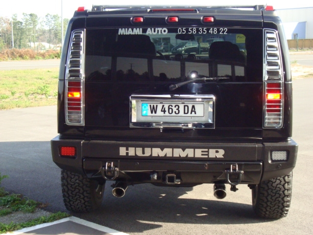

hummer h2 supercharged 2003
modèle 2003 avec compresseur et ligne Borla inox ; origine Angleterre .

Re: hummer h2 supercharged 2003
Bienvenue !!!
Un Supercharged ... Trés rare ! Tu as la conduite à droite ?
humm75 a écrit:Bienvenue !!!
non il est en conduite a gauche ( c est un musicien londonien qui le possédait )
depuis je l ai fait immatriculer avec carte grise française en 6 places .
