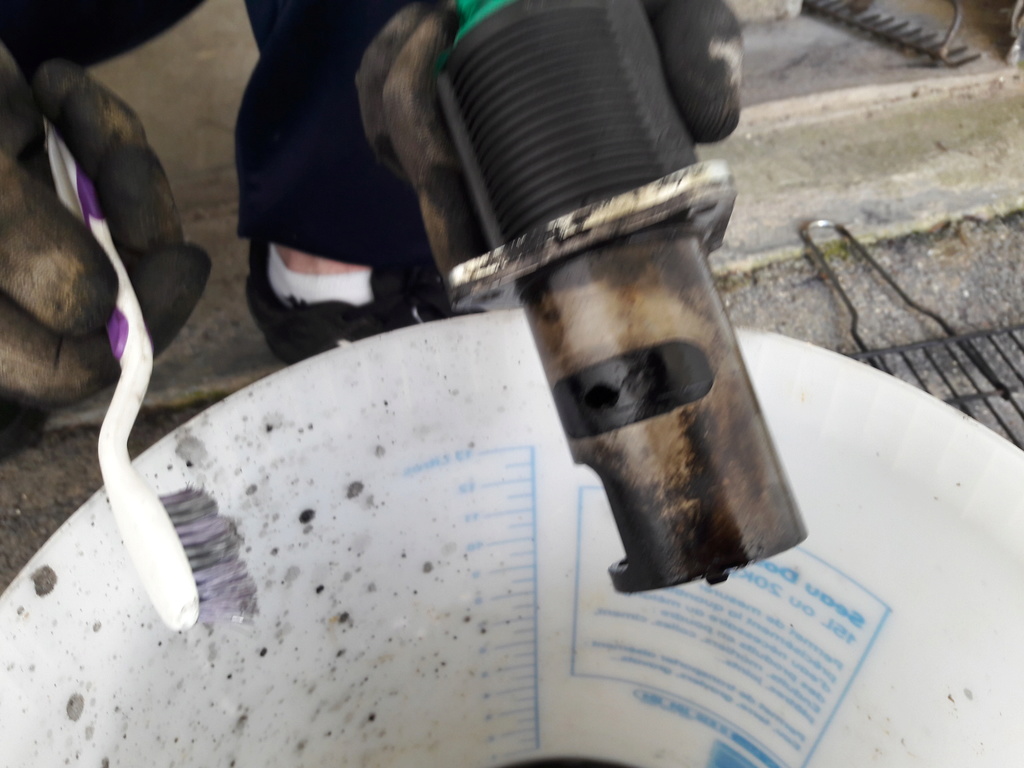

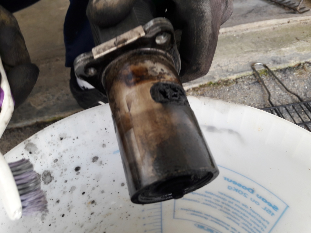

tous ceux qui ont un diesel ont déjà entendu parler de cette saloperie : la vanne EGR. Son but est de recycler les gaz d'échappement pour les brûler une seconde fois.... mouais, son but est surtout de nous faire ch#@%* !!! Mon Espace 4 ayant tous les symptômes (perte de puissance, fumée noire à l'accélération principalement), j'ai décidé de ne pas céder et de nettoyer cette saloperie plutôt que de lâcher plusieurs centaines d'euros pour le remplacement.
voici la vanne juste après son démontage, clairement bouchée:
Vanne EGR : ce n'est pas une fatalité ! 110
Vanne EGR : ce n'est pas une fatalité ! 210
et maintenant après une petite demi-heure à gratter avec du SP95 et une brosse à dent:
Vanne EGR : ce n'est pas une fatalité ! 20170610
honnêtement, c'est pas compliqué une fois que la vanne est sortie du véhicule. ça vaut largement la petite heure que ça prend, et ça évite de se faire rouler à changer une pièce qui n'est finalement pas cassée, juste sale. Vous vous imaginez changer plutôt que laver quelque chose (vêtement, vaisselle, pare-brise, ...)? et bien c'est exactement ce qu'ils font, et je suis certain que certains garagistes ont trouvé le filon et vous les 'échange standard' en se contentant de les nettoyer.

préconisation supplémentaire : faire ce nettoyage EGR tous les ans, ça prend rien de temps, et pour avoir roulé ce matin et ce soir, bah clairement ça n'a rien à voir, le moteur a un comportement normal, accélère normal. il fume un poil gras, mais bon, un moteur renault 2.2dci de 210.000 km, on va pas non plus lui demander de fleurer bon la jouvencelle.
