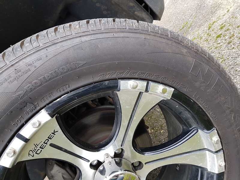

Bonjour
Je suis sur le point d'acheter un hummer celui-ci est équipé de pneus 275 /55r20-117
Je cherche à savoir le comportement sur la route de ces pneus ( bruit , consommation , vitesse etc..)
Les pneus sont très gros ce qui me plaît pas trop
Qu'elle est la différence avec les pneus d'origine qui je pense font moins de bruit sur la route et le comportement est mieux sur les jantes d'origine de 16.
De toute façon je mettererai les jantes d'origine et les pneus d'origine cela feront moins de bruit
J'ai déjà trouvé 3 jantes d'occasion il me manque 1 jante , alors si quelqu'un a ça à un bon prix et si vous avez 4 pneus égalementpneus 275 /55r20-117 hummer h3  20180210

C'est un H3, mais donne nous les dimensions des pneus il y en a plusieurs...
Moi je te conseille d'acheter 4 pneus neufs, tu sais que tu dois les permuter régulièrement plus simple avec des neufs, enfin cest mon point de vue

Ces roues sont parfaites pour l'autoroute mais oubliés le reste sinon pas bruyant et eco sauf quand tu voudras le changer.

Ce sont des pneus routes et probablement plutôt peu bruyants en réalité...
Il n'est pas impossible que cette marque ne soit pas la meilleure et que d'autres soient moins bruyantes...
En tous cas, les pneus tous terrains que nous sommes plutôt nombreux à avoir sur nos Hummers font du bruit, et plus que les pneus route. On dit que nos pneus chantent...
Il ne faut pas oublier que ce véhicule pèse 3 tonnes, et que ça appuie dessus !

Personnellement j'ai un jeux été en 285/45r22 soit un peut plus fin mais très proche, et en effet c'est moins bruyant que du 265/75r16 en mixte genre goodrich, l'inconvénient c'est le confort, ça tape et les bordure sans rire faut faire gaffe sinon tu plie tes jantes, le h3 n'est pas une range-rover, il est dur et rigide donc des pneux route, sur du 20 ou 22 ca n'aide pas, mais c'est joli et ça tient bien la route.. moi je change hiver été pour le style, tout dépend de l'usage est des goûts personnelles de chacun, autres inconvénients si on veux c'est le poid, mes 22 pèsent au jugé le double des 16.. à conduire et a traîner ça ce sens... mais on s'y fait la direction est juste différente

Mais si tu as des pneus de route ceux ci sont moins bruyant que les Mixtes type BF ou pires que les Mud

Ils seront surtout plus confortables !
Au plus un pneu est fin, au moins le véhicule est souple.
L'épaisseur d'air qui sépare le véhicule de la route, c'est un peu comme une mousse : A résilience égale, au plus c'est épais au plus c'est mou !
