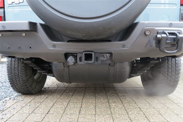

Gros rouleurs, une occasion au GPL vous tente ? attention, les règles d'homologation qui vont voir le jour prochainement pourraient transformer votre bonne idée en mauvais plan. Les mises en conformité obligatoires risquent d'inciter certains possesseurs à se défaire de leur monture pour y échapper. Alors méfiance si vous ne voulez pas en faire les frais...
Les précautions à prendre d'un point de vue administratifL'homologationC'est une étape obligatoire. Le matériel utilisé (réservoir, polyvanne, etc.) ainsi que l'installation doivent être conformes aux normes de sécurité françaises. Si le véhicule est homologué, la cane grise porte la mention E/G (essence/gaz) sous l'inscription EN (énergie). Malheureusement, on estime qu'à ce jour, 30 000 à 40 000 installations pirates ne répondent pas aux normes et ne sont pas passées par les services d'homologation (Drire). Toutefois, depuis février 1999, le contrôle technique obligatoire recale les "sans-papiers" pour carte grise non conforme. Mais leurs propriétaires peuvent rouler, et même revendre leur véhicule, pendant le délai de deux mois accordé pour le remettre en conformité. Quant aux voitures de moins de 4 ans non soumises au contrôle technique, elles peuvent être revendues sans problème. Il est donc impératif de vérifier la carte grise pour ne pas avoir à subir de lourdes dépenses. Celles-ci peuvent en effet atteindre - voire dépasser - les 10 000 F si toute l'installation est à refaire...
La soupapePièce essentielle pour éviter l'explosion du réservoir en cas d'incendie, la soupape est désormais obligatoire pour tous les véhicules gépélisés et présentés à l'homologation depuis le 1er janvier 2000. Quant aux véhicules en circulation non encore "soupapés", ils devront répondre à une prochaine campagne de rappel. Tout le parc GPL devra à terme en être pourvu. Pour tout véhicule mis en conformité, l'installateur agréé délivrera au propriétaire une attestation. L'achat en occasion est alors envisageable sans risques. Mais selon la marque du réservoir, l'adaptation de la soupape risque de générer des modifications notables et coûteuses. Pour ne pas engager ces frais (500 F à 4 000 F), certains possesseurs de véhicules GPL préféreront se défaire de leur bien. Ce sera alors à vous de négocier le prix d'achat du véhicule en prenant en compte le coût de la transformation, qu'il est préférable de faire estimer à l'avance par un installateur (voir "Les conseils Auto Plus").
Le réservoirIl doit être installé et fixé correctement, et satisfaire au test de l'épreuve de surpression tous les 8 ans si le véhicule ne change pas de propriétaire. En revanche, ce délai est ramené à 5 ans en cas de revente. A l'issue du test (500 à 800 F effectué par un organisme officiel (Apave, Veritas, CEP), et s'il est validé, une est gravée sur le réservoir.
