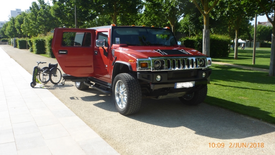

Bonjour
Super travail avec le système turny
Petite question pour personne grande ,quand le tourny tourne pour
Rentrer ou sortir le passage au niveau du montant de porte avant pas trop juste !!
Moi sur le mien j ai adapté un système carofit (lève personne) pour monter mon fils devant
Avec moi et son fauteuil électrique dans la remorque.
Ci joint quelques photos

Re: Le H2 de 2003 dans le 79 progresse...
Bonjour Willy 2727,
Effectivement celà passe juste au niveau du montant central. C'est vraiment le cas extrême que j'ai fait. Mais j'y croyais. On ne peut pas dire que l'accès des places arrières d'un H2 soit adapté à ce type de situation, ce qui n'est pas le cas des places avant, chaufeur ou passager.
C'est prévu pour une personne mesurant 1,65/1,70m max. Ma mère est largement en-dessous. Pour faciliter le passage, j'ai posé sur le siège un coussin rotatif (poids max 150 kg pour minimiser les efforts de friction en rotation pour une personne assise qui fait 75 kg). Ce qui facilite l'entrée et sortie du véhicule. Un coup à prendre pour le passager si autonome ou pour l'accompagnant. En tout cas çà le fait. Et c'est bien le principal.
Je pense que ce doit être un véritable bonheur pour ton fils et toi-même d'être ensemble dans votre hummer. Une superbe installation que tu as réalisée là-aussi. Merci beaucoup pour tes photos.
