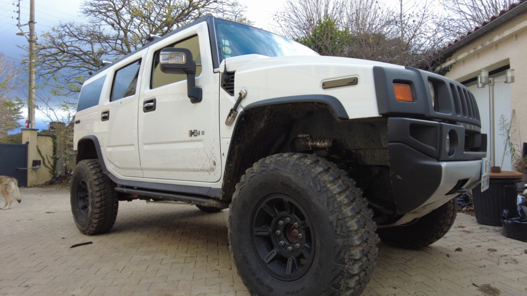

Enfin, mon "phantasme" est quasiment en phase finale... Suite à un cancer qui m'a éclairé sur la fragilité de mon existence, j'ai décidé de me faire plaisir et d'avoir un H2 capable de m'emmener dans les raids que j'avais l'habitude d'organiser au volant de mon Toyota HDJ 100. Voilà donc mon bébé assez bien préparé..
COMPARTIMENT MOTEUR
- CARTER BOITE AUTOMATIQUE +2L
- COLLECTEUR INOX AVEC BANDE ISOLANTE
- RADIATEUR THERMO SOUDE + 15l liquide refroidissement haute performance
- BARRE ANTI-RAPPROCHEMENT
- ADMISSION D’AIR KN
- BOUGIES CERAMIQUES
TRAIN AVANT
- TIE ROAD DE DIRECTION
- TRIANGLE COGNITO
- AMORTISSEURS AVANT FOX-RACING 2.5 REGLABLE
- AMORTISSEUR DE DIRECTION BILSTEIN
TRAIN ARRIERE
- BRAS DE SUPPORT DE PONT INFERIEUR SP-PERFORMANCE AVEC GRAISSEUR
- BRAS DE SUPPORT DE PONT SUPERIEUR SP-PERFORMANCE REGLABLE AVEC GRAISSEUR
- BARRE PANHARD AVEC GRAISSEUR
- CARTER PONT JOINT HUILE RACING
- ARRIERE DEPOSE BOUDINS REMPLACES PAR DES RESSORTS ARNOTT
- AMORTISSEURS ARRIERE FOX RACING
CHASSIS + DIVERS
- TRAITEMENT ANTICORROSION CHASSIS
- RENFORT CHASSIS INFERIEUR
- POT INOX
- KIT ELARGISSEMENT
- KIT REHAUSSE +10 à 15 CM
- DISQUES VENTILES + PLAQUETTE CERAMIQUE
- JANTES PEINTES RAPTOR + PNEUS KEVLAR 37 POUCES
- GALLERIE RAID
- CALANDRE PEINTE NOIRE RAPTOR
- BALAIS ESSUIE GLACE
ELECTRICITE
- PHARE LED
- FEUX JOUR LED
- FEUX GABARIT TOIT LED
- CLIGNOTANTS NOIR LED ORANGE AVANT / ROUGE ARRIERE
- FEUX INTERIEURS DE PORTIERES AMPOULES LEDS BLEUES
- 8 AMP LED TOIT
- CONVERTISSEUR PUR SINUS 2500W
- FRIGO ENGEL MR040 38L batterie + secteur
