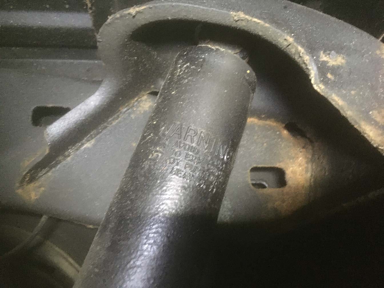

Alors à défaut de pouvoir tester un autre HUMMER H3, après diner je me suis allongé en dessous du mien...
J'ai bien une fosse mais eu la flème de l'ouvrir
et comme le H3 est haut sur patte j'ai bien pu inspecter les amortos sans trop de soucis.
Comme je l'avais dis, aucuns ne portent d'autocollants pour en déterminer la marque et le modèle...
Tous n'ont que cette inscrip de mise en garde gravée :
Si ça vous dis kekchose... ?? ^^
Sinon j'ai étonné sur plusieurs points des suspensions mais c'est conforme aux diagrams que j'ai pu trouver, et je reviendrai sur ce point dans un autre post...
Bref en désespoir de cause je me suis dis, pourquoi ne pas encore réduire la pression des pneus ?
Après tout de 2.3 bars je suis passé de la dureté d'une suspension de CORVETTE C4 Bilstein Sport à une CLIO 4 juste en descendant à 2 bars...
J'ai donc redégonflé les MAXXIS ce coup-ci à 1.7 bars.

Ton amortisseur à l'air d'être Celui d'origine en acdelco au vu des inscriptions :

Merci GIGAWAWA de ta recherche indiquant donc que mes amortos sont des ACDELCO tout à fait 'normaux' et non des modèles tracks ou renforcés TT !
