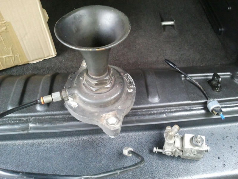

Première étape :
Essai d'un Horn Train pour un Hummer by la Team Hummerbox

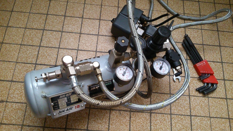

on m'a donné un ensemble dont le compresseur est HS :
Beep beep arrive ... ze train horn on my Hummer H2   Dsc_1120

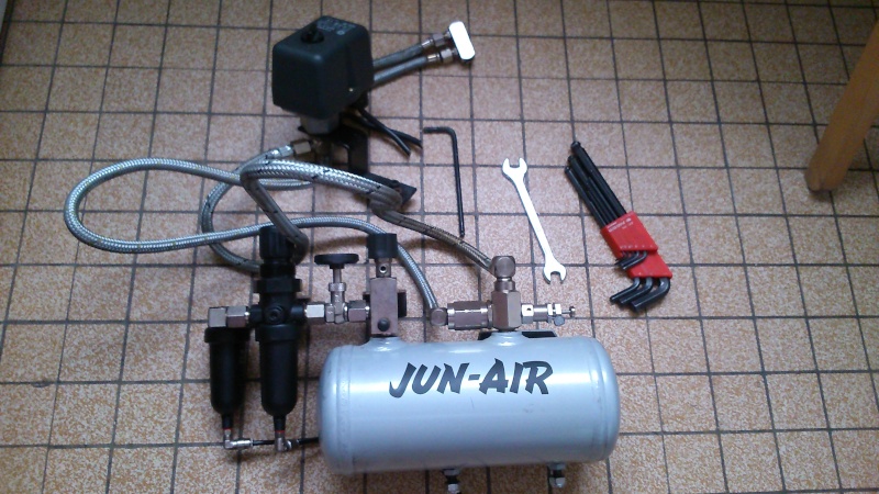

Et voila j'ai récupéré la bonbonne et un peu de câble :
Beep beep arrive ... ze train horn on my Hummer H2   Dsc_1121
Beep beep arrive ... ze train horn on my Hummer H2   Dsc_1122
Et maintenant je Recherche un Compresseur 12 V et un pressostat svp Very Happy

Message  Yankee3 Ven 17 Avr 2015 - 19:26
Pourquoi tu cherche un pressostat,tu en a un sur la photo ?
Yankee3
Yankee3
Messages : 27
Points : 31
Date d'inscription : 29/04/2014
Beep beep arrive ... ze train horn on my Hummer H2   Empty Re: Beep beep arrive ... ze train horn on my Hummer H2
Message  gigawawa Ven 17 Avr 2015 - 19:28
Yankee3 a écrit:Pourquoi tu cherche un pressostat,tu en a un sur la photo ?
un pressostat en 12 V car celui la il est en 220 V
Messages : 10732
Points : 14082
Message  seb33 Ven 17 Avr 2015 - 21:07
normalement c' est pareil le pressostat est un interupteur commandé par la pression d'air donc normalement en 12v il fonctionnera aussi, il sert juste a faire passer la tension d' alimentation vers un ton compresseur d' air pour remplir la cuve, donc qui peu le plus peu le moins Very Happy , j' avais fait un montage similaire pour un autre 4x4 avec un petit compresseur d' atelier et un compresseur de clim comme source d' air Cool
Messages : 255
Points : 297
Localisation : Langon
Message  Yankee3 Ven 17 Avr 2015 - 21:12
Mais un 12 V ou 220 V c'est pareil ,c'est un simple interrupteur qui est actionné par la pression ,donc pas de ségrégation pour les pressostats ,je milite pour la libération des presostats Laughing Laughing
Yankee3
Yankee3
Messages : 27
Points : 31
Message  gigawawa Ven 17 Avr 2015 - 21:34
ok , merci .
Mais en entrée , j'ai 3 fils ; rouge , bleu et jaune/vert
et en sortie j'ai 3 fils ; 2 noirs et 1 jaune/vert ??? donc les 2 noirs deviennent le +12V et le négatif ???
Messages : 10732
Points : 14082
Message  seb33 Ven 17 Avr 2015 - 21:45
ben jaune/ vert tu ne connectes pas, en entrée ta tension 12v (+batterie ou autre) peu importe le sens par contre en sortie sur les deux noirs avec un multimetre repère le quel des deux et le plus et le moins c' est important pour alimenter ton future compresseur en 12v.
Messages : 255
Points : 297
Message  gigawawa Ven 17 Avr 2015 - 21:49
seb33 a écrit:ben jaune/ vert tu ne connectes pas, en entrée ta tension 12v (+batterie ou autre) peu importe le sens  par contre en sortie sur les deux noirs avec un multimetre repère le quel des deux et le plus et le moins c' est important pour alimenter ton future compresseur en 12v.
ok ça roule et merci tu m’enlèves le doute  Very Happy
