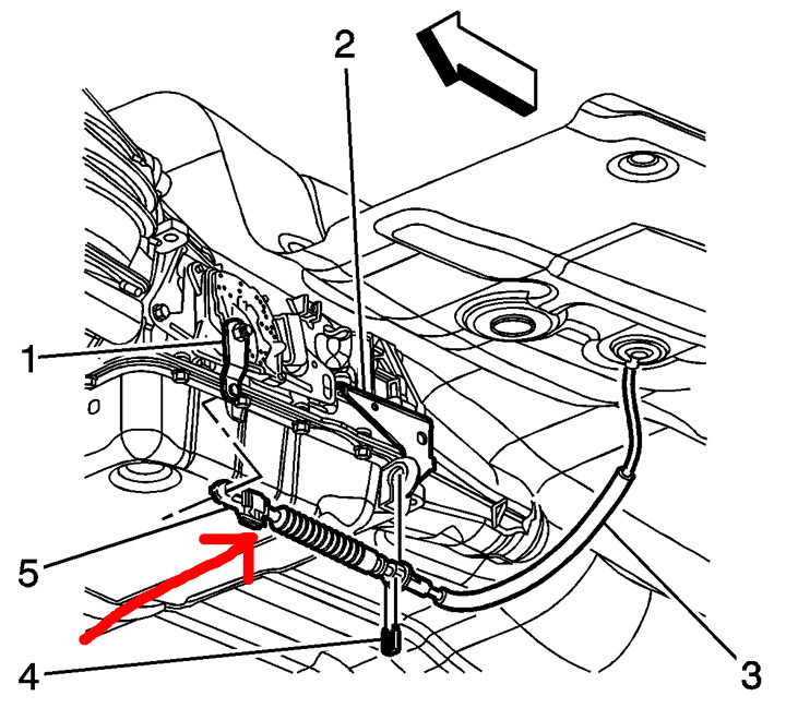

Aussi c'est bete mais bon le cable de selection...inspect le du debut a la fin, j'y crois pas trop mais faut chercher , aussi a tu esseille tout les mode 4x4, car la boite de transfer peut etre en N et donc ne rien transferer au ponds, faut eliminer les causes possible et faire une liste, aussi ton huile est t'elle super noir ? Ou encore rouge ?
Re: Petit nouveau :)
Je suis entièrement d'accord avec toi Iso, j'ai fais de même.
Pour ce qui est du connecteur il faudrait qu'il l'est accroché, il ne peut pas se défaire tout seul, le tient c'était dû à un changement, mais cela ne coute pas de regarder.
On sais si c'est venu d'un coup le symptôme ou petit à petit ?
