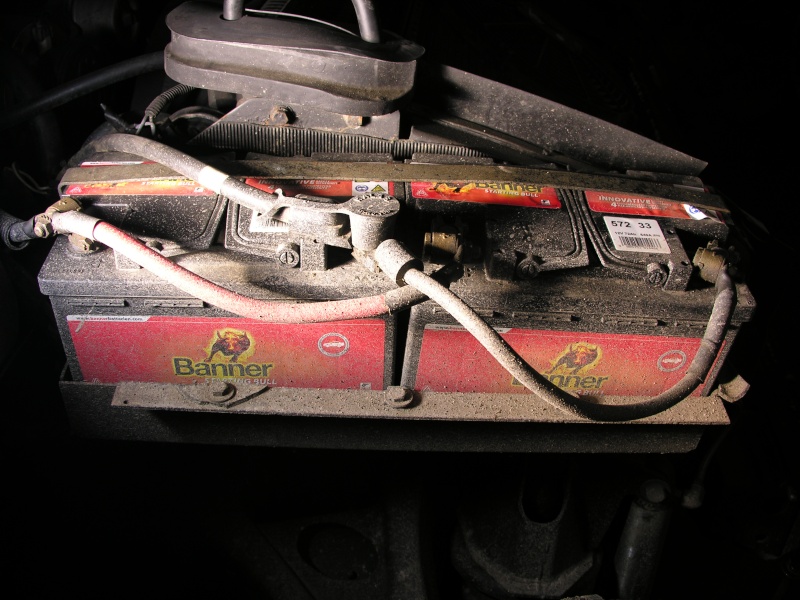

Sur mon H1 de 1995, j'ai 2 batteries BANNER        Ref 572 33              12V  72Ah 640A (EN)
Attention, moi c'est un 5,7 L essence, donc pas les mêmes besoins au démarrage que ton diesel !
Une photo vaut toujours mieux qu'un long discours, donc en voici 2 :
batteries pour Hummer H1? Dscn7010
batteries pour Hummer H1? Dscn7011
Perso, rien à reprocher à ces 2 batteries, mon H1 démarre au quart de tour, même en hivers en température négatives
Par contre, je n'ai plus la plaque latérale de protection, résultat, en panne lors d'une sortie dans une station essence, après que de la bouse de vache se soit infiltré sous le petit capuchon noire au centre des batteries ! n'ayant pas de testeur électrique sur moi, 1 heure avant de trouver le problème, résolu en 30 secondes par un simple grattage au couteau des cosses !

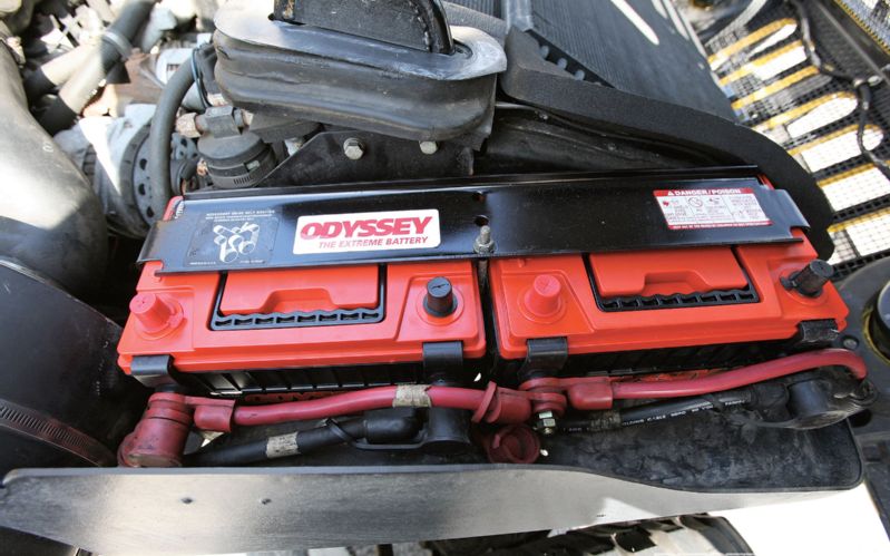

Salut, moi, j'ai eu un camion GMC 2500 avec un moteur 6.2 dièsel,  ce qui ressemble un peu au H1,
J,avais quelques problèmes de démarrage l'hiver, et ce, même avec deux batteries neuves standard a 800 amp, et quelqu'un ma dit un jour, installe deux batteries «Odyssey» dans ton camion et tu n'auras plus de problèmes, ce que j'ai fait,  je lui ai mis ces deux batteries et plus jamais eu de problèmes de démarrages a froid,
Le 6.2 dièsel et un moteur qui demande beaucoup d'énergie au démarrage a froid, ils y a les glow plugs, et si en plus on a installer sur sa machine des lumières performantes, un treuil de 12,000 lbs et d'autres options, et c'est sans compté les accessoires de basse électronique qu'il y a dans le camion,
Ca prend deux très bonne batteries, si je me souviens bien les miennes avait 800 amp. et ce n'est pas des conseils que je vous dis mais, l'expérience que j'ai eu avec un moteur 6.2 dièsel, qui, soit dit en passant, que j'ai beaucoup aimé.
Voici le lien pour les batteries
http://www.dieselpowermag.com/tech/chevy/1101dp_2000_hummer_h1_retrofit/photo_04.html
batteries pour Hummer H1? 1101dp12
