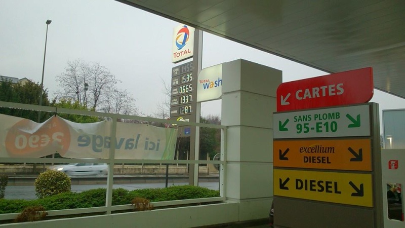

hum4242 a écrit:E85 à 0,62 c est possible ça ???
Le plein hier à Leclerc moisselles (95) 0,64 €/l
Fatalys- Débutant sur le Forum HummerboxPremière participation et déjà actif sur le Forum HummerboxUtilisateur de l'option " j'aime "Encourage les messages des autres membres
- Messages : 113
Points : 153
Re: Le GPL ou l'e85 pour un Hummer ?
TheFlorent13 a écrit:chez nous c'est 0,89€hum4242 a écrit:E85 à 0,62 c est possible ça ???
Allez la preuve en image
Pas loin des 0,62 .bravo vous êtes des privilégiés.
- Messages : 556
faut bien un avantage à habiter la capitale ahahahhum4242 a écrit:Pas loin des 0,62 .bravo vous êtes des privilégiés.

COUTS:
- installation GPL bien plus onéreuse
- prix à la pompe entre GPL et E85 équivalent (près de chez moi, en tout cas)
- réductions carte grise dans certains départements pour un véhicule équipé GPL, pas le cas pour un kit E85
