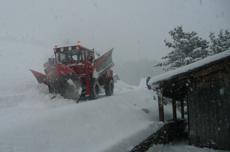

Les routes des grandes stations touristiques sont déneigées 4 à 5 fois par jour et salées, en revanche, le réseau secondaire, loin des axes touristiques est déneigée le matin et le soir, et parfois non salé ! La route devant ma maison peu cumuler parfois 30 à 40 cm de neige fraîche ! avec une belle croûte glacée en dessous d'un cm pour une pente entre 8 et 9 % ! sans équipement adapté, c'est le ravin assuré ! toutes les semaines, mon voisin agriculteur sort des voiture du fossé !
Donc tout dépend de où tu vas, quelle route tu vas emprunter, et surtout la météo du jour ou tu arriveras !

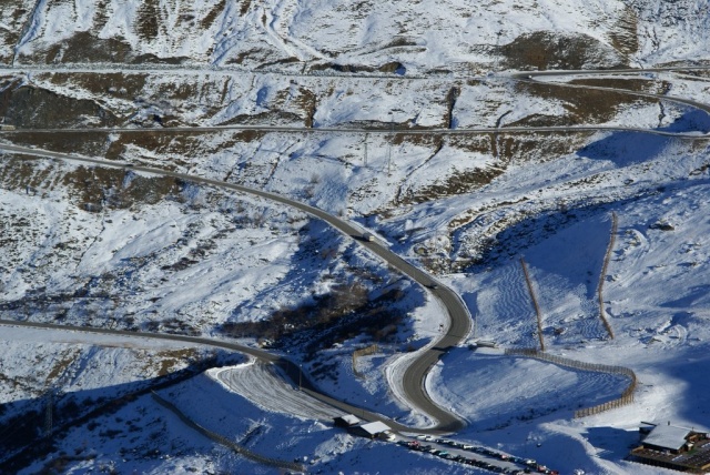

Re: les chaînes à neige pour Hummer
François,
fait une recherche Google Maps sur "Val Thorens", "Les Menuires", "Pralognan" ou l'extrême "Alpe d'Huez" et tu pourras streetview les routes qui y mène

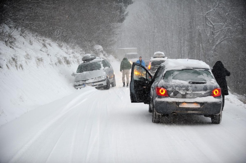

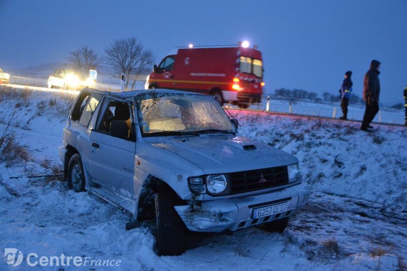

QUELQUES PHOTOS DE CHEZ MOI
- Messages : 432
Comme vous le voyez, les routes sont étroite, pas de glissière de sécurité, et parfois 10 mètres de vide à droite !
Les accidents ont dans 90 % des cas lieu à la descente ! car à la monté la traction permet de monter !
Donc suivant la route que l'on emprunte et le moment (neige ou pas neige) , les conditions peuvent etre très très différentes .....

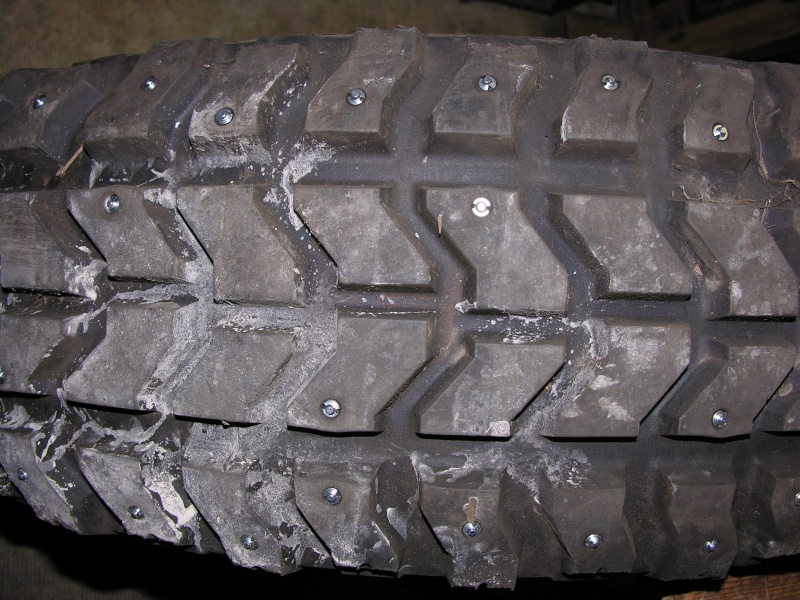

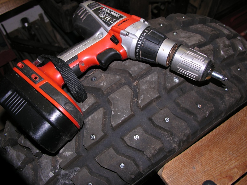

Pour ce qui est des clous, il y a des avantages et des inconvénients: les clous tiennent mieux sur la glace et offrent une accroche incomparable, mais, de nombreux inconvénients : c'est bruyant et l'usage est réglementé : interdit sur autoroute, vitesse limité à 90 km /h et des dates à respecter pour leur usage... !
Si vous ne trouver pas de pneus cloutés d'origine à vos tailles, il est possible, facilement, de clouter vous mêmes vos propres pneu, comme je l'ai fait pour mon H1 dont voici les photos : il s'agit de clous homologués pour la route, de plus ils sont amovibles
J'ai aussi le texte de loi sur l'usage des pneus cloutés si quelqu'un est intéressé
clou et outil de montage
très facile avec une visseuse
Il est interdit de poser des clous dans la bande centrale du pneu
5,7 mm, c'est déjà du gros, du costaud, surtout avec les aciers choisis par Konig
Bien évidemment, plus le fils est gros, et bien évidemment réalisé avec des aciers solides, plus la résistance à l'usure est bonne !
Certaines chaines, comme les T2 pro ont en plus des maillons rectangulaires rajoutés "en travers" pour améliorer l'accroche sur glace, et limiter l'usure des maillons qui forment la structure de la chaine
Les 2 modèles que je vous ai cités plus haut vont durer des années avant de casser. De plus ces chaines sont réversibles et s'usent des 2 cotés
Si vous trouver des pneus hivers dans vos tailles de pneu, n'hésitez pas, les chaines sont encombrantes, limitent la vitesse à 50 km / h (et c'est déjà beaucoup avec des telles tailles de maillon). Les chaines sont à utiliser exclusivement dans des conditions extrêmes , donc rarement! alors que les pneu hivers s'utilise au quotidien durant 5 mois (de plus, ça ne coûte pas plus cher, puisque le temps que vous usez vos penu hivers, vous n'usez aps vos penus été, c'est juste une avance de trésorerie dans le temps)

Si quelqu'un veut clouter des pneus, je lui expliquerai comment réaliser son plan de cloutage, très simple, mais il faut intégrer la notion de "bandes de grattage"
Je suis parvenu à faire 10 bandes de grattage sur mes pneus military
