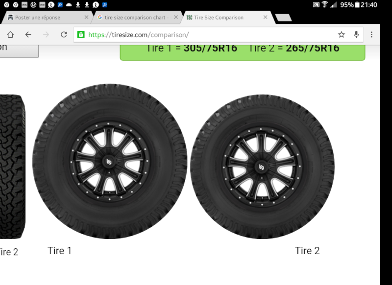

Ici la comparaison entre les pneus h3 d'origine et des 305/75 r16
J'ai peut être trouver mon Hummer H3!!! deux choix... - Page 10 <a href=J'ai peut être trouver mon Hummer H3!!! deux choix... - Page 10 2016_210" />

Merci , c'est bien de voir des comparaisons, ca nous aides... mes pneus sont des 285/96R16, il ne devrait pas avoir de problèmes, et pour les wheel spacer, ca sort juste bien des ailles...Twisted Evil

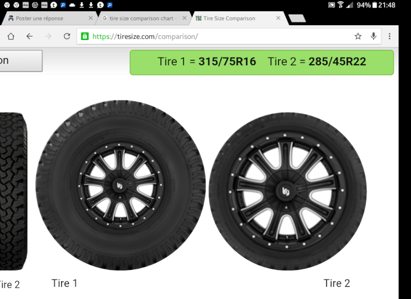

Et la avec mes r22 vs 315 r16
J'ai peut être trouver mon Hummer H3!!! deux choix... - Page 10 <a href=J'ai peut être trouver mon Hummer H3!!! deux choix... - Page 10 2016_212" />
Avec des pneus comme ca il faut juste savoir que le petit L5 vas galerer un peut, au max il ne faut pas dépasser  les 35" donc les 315.
Car les composant de direction et steering vont pas apprécier la différence et les bush non plus,  si tu monte des 37"un  kit rancho est conseillé. ..et un v8 aussi lol
Moi je recherche des peux r22 en 35" offroad , mais en Belgique c'est vraiment cher... genre 450 euros pieces... ou 600 pour des nitto, donc si je trouve pas je passerais peut etre en 35" donc 315... d'ici quelque temp , plus gros je ferais pas, c'est pas beau, c'est trop lourd, et ca vas peter le h3, cela dis... c'est mon avis rien de plus.
Puis aussi avec des 35" il te faut des spacers sinon tu touche au braquage, des 3" donc 1,5" each seront  parfait !
Mais il vas avoir une de ces gueule le H3 oulala !

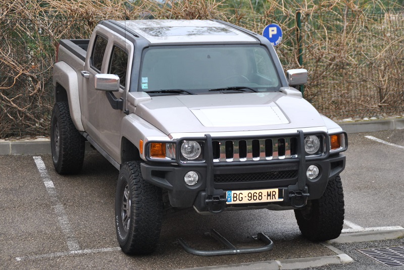

J'ai vue une photo d'un H3 par hasard sur le net, je pense qu'il c'est déjà présenté ici sur le forum, peut être qu'il est membre aussi, je ne le sais pas...scratch
Vous allez comprendre ce que je veux dire!!! Est-ce une illusion ou ces roues en avant sont penché... c'est quoi qui peut faire ca?? scratch  les barres de torsions trop serrer ou quoi!!! c'est pas normal... Evil or Very Mad

Oui je vais faire un tutoriel la dessus, en fait en levant devant via les torsion bar la geometrie avant est changées !  Et donc il faut refaire la geometrie des roues dans les 2 axes

Pour que ca soit aussi penché que ca, ce pourrait'il qu'il est changer ces deux pièces afin de le relevé encore plus haut, trop haut!!! et qu'il n'a fait aucune géométrie...scratch
J'ai peut être trouver mon Hummer H3!!! deux choix... - Page 10 61jey510
Moi, je l'ai relevé peut être de un pouce et demi (quatre tour complet) et ca fait pas ca... Evil or Very Mad

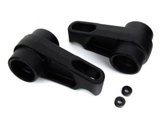

Message  isoparme Mar 2 Fév 2016 - 0:59
Les torsion key que l'on vois sur ta photo normalement ne change rien , moi j'en ai acheté et comparé au genuine c'est idem, vu que le gris n'as pas l'air bien haut devant on pourrais croire que les calles de geometrie " camber retainer ' on été enlevée ou mal réajustees
Ici les retainers en question
J'ai peut être trouver mon Hummer H3!!! deux choix... - Page 10 <a href=J'ai peut être trouver mon Hummer H3!!! deux choix... - Page 10 S-l22510" />

C'est la première fois que je vois ces pièces de cales de géométrie, ils ont placés où!!! c'est quoi leurs nom en anglais, en inscrivant le nom de ces cales en anglais sur Google,on pourrait peut être voir une vidéo de quelqu'un qui ajuste ces cales... ca serait bon a savoir!!! Twisted Evil

Leur nom c'est "camber retainer" on les vois sur ta photo en haut a gauche elle serve a bloquer l'angle du bras de suspension avant "haut", il y as juste en dessous un collant vert

Ici j'ai marqué l'emplacement
J'ai peut être trouver mon Hummer H3!!! deux choix... - Page 10 <a href=J'ai peut être trouver mon Hummer H3!!! deux choix... - Page 10 E6cea110" />
J'ai peut être trouver mon Hummer H3!!! deux choix... - Page 10 Empty Re: J'ai peut être trouver mon Hummer H3!!! deux choix...
Message  Québecois Mar 2 Fév 2016 - 4:09
Merci et bon travail de recherche,Twisted Evil c'est très important a savoir qu'il y a un ajustement de la géométrie qui est très importante en autre pour l'usure égal des pneus... Twisted Evil

J'en ai mis sur mon pickup.
en fait,ça t'aide à régler plus facilement ton reglage pour la géométrie Wink
