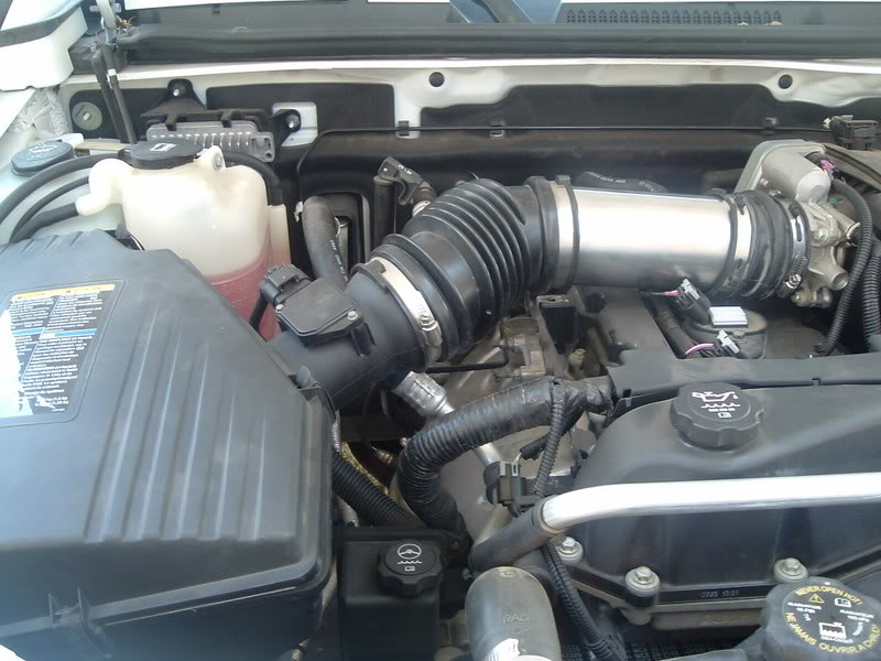

Message  nismo35 Lun 26 Nov 2012 - 22:29
Quelle précision, autant pour moi !
À priori 2 types d'admissions sur le H3. L'une courte qui passe par l'espèce de boîtier plastique d'insonorisation ou je sais pas quoi... Et l'autre longue qui va directe au moteur.
La 2ème version est sans doute plus efficace. Laughing

Message  nismo35 Lun 26 Nov 2012 - 22:31
Plus d'air = taux d'utilisation injecteur supérieure à trm identique ?
