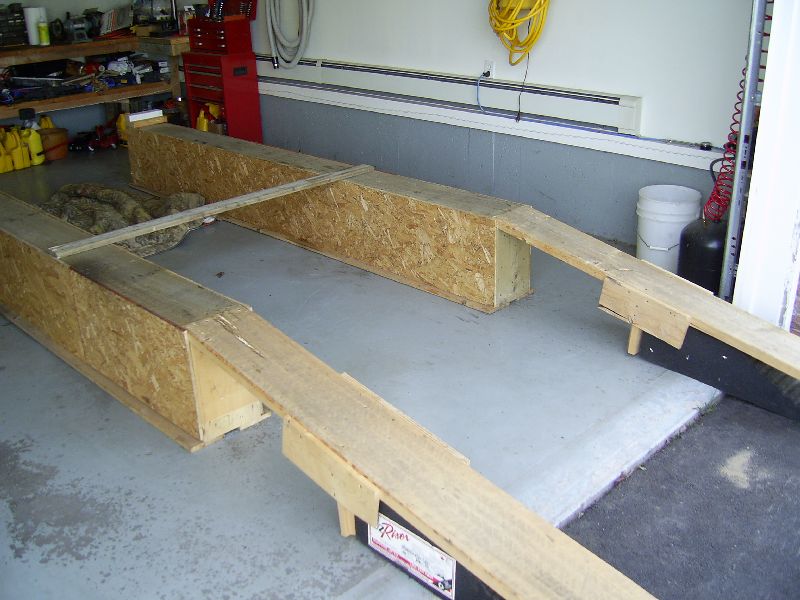

Pour ma part j'utilise un transpalette pour bricoler a la maison avec cales en bois comme dis Quadwolf.
Bon ok pas pratique a emmener.
Apres c'est vrai que l'idéal est une fosse, le pont c'est bien mais il faut avoir de la hauteur
