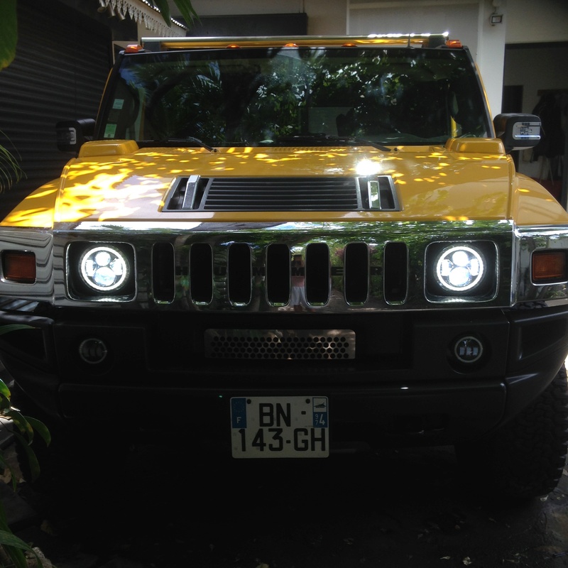

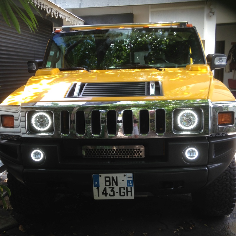

Message  maxence Jeu 22 Fév 2018 - 10:19
Alors j'hésitais à changer complètement les phares ou à changer seulement les ampoules par des les.
Finalement j'ai opté pour la 1ère option, sans regrets !
Feux de jours (les feux de jours sont à l'origine trop puissant et genant pour les automobilistes d'en face, donc petit changement de branchement pour n'avoir que le Halo sur les feux du bas)
En H2 dans 2 jours - Page 2 Img_2010
Feux de croisements
En H2 dans 2 jours - Page 2 Img_2011
Pleins phares
En H2 dans 2 jours - Page 2 Img_2013
Clignotants
En H2 dans 2 jours - Page 2 Img_2012
Si vous commandez ce genre de phares, sachez qu'il faut acheter aussi un adaptateur pour les feux principaux et refaire le branchement pour les feux de jours ! Il faut aussi retoucher le système d'attache des feux de jours, 0,5inch plus petits que ceux d'origine !

Message  ALF 05 Jeu 22 Fév 2018 - 15:03
Sympa en effet.
Pour les feux principaux, ce sont ceux qui permettent d'avoir plusieurs couleurs au niveau du cercle ?
Il semble s'allumer en jaune avec les clignotants...
Sur certaines versions, les cercles peuvent s'allumer de toutes les couleurs, avec une télécommande : C'est marrant comme truc pour ceux qui aiment le tuning !
Déjà rien que le cercle en blanc, j'aime bien...
Le miens n'en sont apparemment pas équipés, pourtant c'est un peu ce type de produit à la base :

Alors oui tu peux avoir les version " tuning " que tu peux même contrôler avec ton téléphone ! (pas trop à mon gout)
Les miens passent juste en orange avec les clignotants.
Tes feux sont les même ALF05, on peux les trouver avec ou sans le halo de leds !
