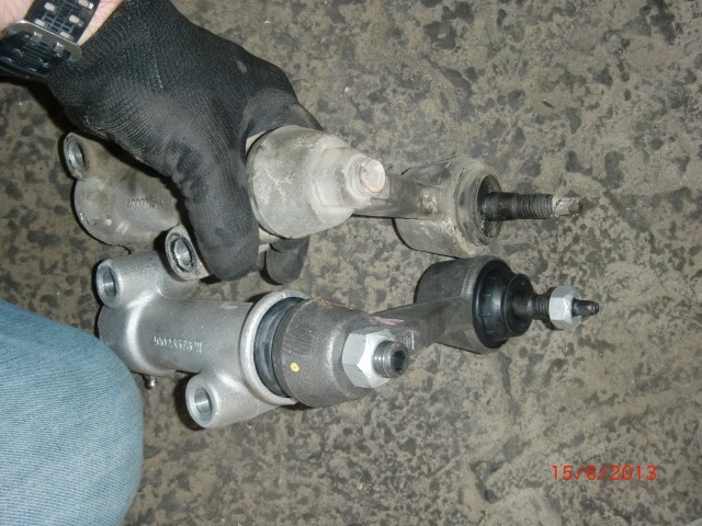

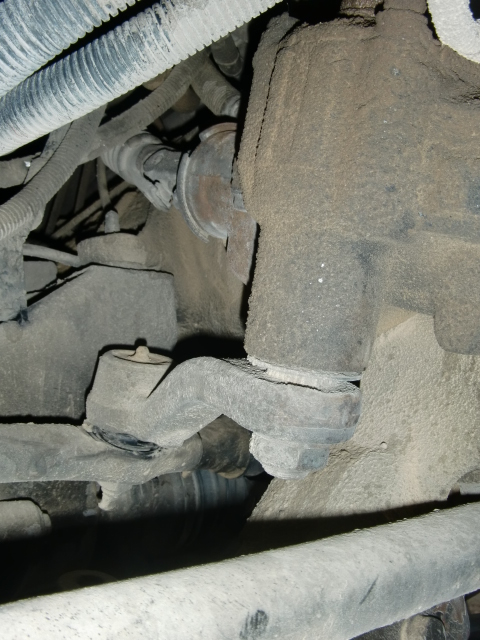

Maintenant que les présentations sont faites voici les photos des réparations que nous avons faites..
Dans un premier temps nous avons commencé par enlever  les deux supports de barres de direction (j’ai pris une photo sur le site pour l’illustration) et la mise en place du vérin qui avait été enlevé par l’ancien proprio.

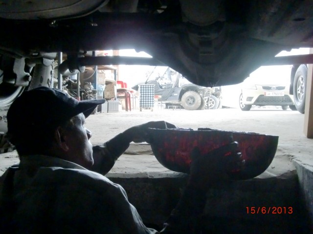

Vidange du pont arrière…
HUMMERISTE DE DOHA !! - Page 2 Cimg2223
HUMMERISTE DE DOHA !! - Page 2 Cimg2224
Vidange du pont avant…
HUMMERISTE DE DOHA !! - Page 2 Cimg2225
Vidange de la boite de vitesse ;
L’huile était marron et il y avait du dépôt ferreux sur l’aimant je dirais en petite quantité mais comme c’est la première fois que je fais une vidange de BVA je vous laisse le soin de me donner votre avis...
HUMMERISTE DE DOHA !! - Page 2 Cimg2226.
HUMMERISTE DE DOHA !! - Page 2 Cimg2227
 Pour info ;
tout les rapports passent en douceur pas d’à-coups pas de bruit elle ne patine pas et lorsque j’accélère elle rétrograde sans problème et a partir du moment où l’on relâche l’accélérateur elle se met en 4eme sans problème.

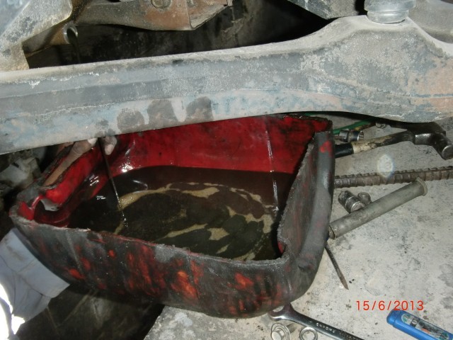

  Donc nous avons fait la première vidange.
Ensuite nous avons fait le plein d’huile avec de l’huile neuve de base qualité, laisser tourner le moteur au ralenti pendant 15mn  ensuite  2eme vidange, (l’huile était déjà toute marron bien que neuve d’à peine 15 minutes !!)
Nous avons ensuite fait le plein de « Fuhsing oïl »  et laisser 15 minutes au ralenti et vidange… a ce moment l’huile qui est sortie était légèrement charger mais très translucide.

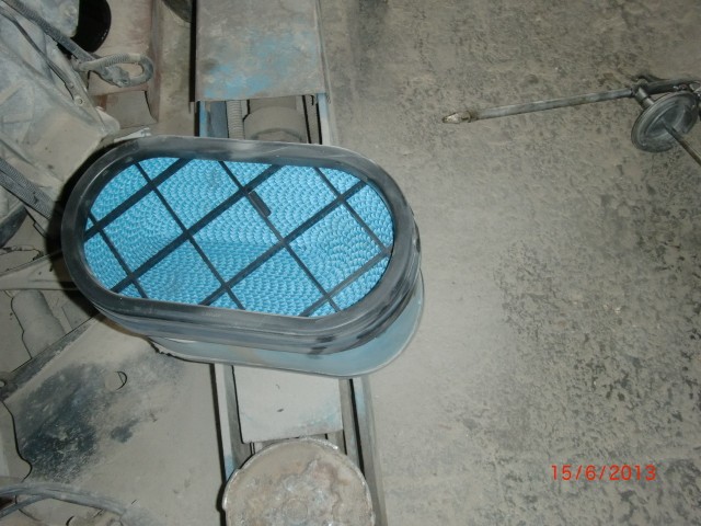

Pour finir nous avons enlevé le filtre a air passer un bon coup de soufflette et tout remis en place

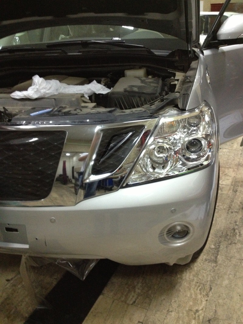

Message  SDSL94 Mer 3 Juil 2013 - 11:13
Salut les Hummeriste !!
Lorsque je suis aller faire teinter les vitres de ma voiture je me suis intéressé a la protection de la carrosserie...
je m'explique...
Certainement que plusieurs d'entre vous connaisse mais pour les novices voici comment cela ce passe ici...
Tout les Qataris passe une grande partie de leur weekend dans le désert et lorsqu'il vont faire du off-road il existe
des produits de diverses couleurs qui sont a pulvérisé sur la carrosserie de façon a projeter les effets dévastateurs
que peu avoir le sables  sur les peintures, ensuite ce produit s’enlève avec un coup de Karcher..
Maintenant (et depuis quelques temps déjà) il y a une solution (Plus coûteuse) mais permanente.
Il s’agit d’appliquer un film transparent sur toute la face avant de la voitures et/ou autour des roues.
Et pour les voitures de luxe une protection intégrale a cause des tempêtes de sables..
je vous ai pris quelques photos d'une application sur un Nissan Patrol 2013.
Amis Hummeriste....
(Gigawawa ou Jean Seb si vous pensez que je dois mettre ce post dans un autre topic faite moi signe..Wink )
HUMMERISTE DE DOHA !! - Page 2 Img_2110
HUMMERISTE DE DOHA !! - Page 2 Img_2111
HUMMERISTE DE DOHA !! - Page 2 Img_2112
