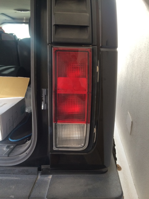

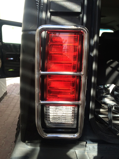

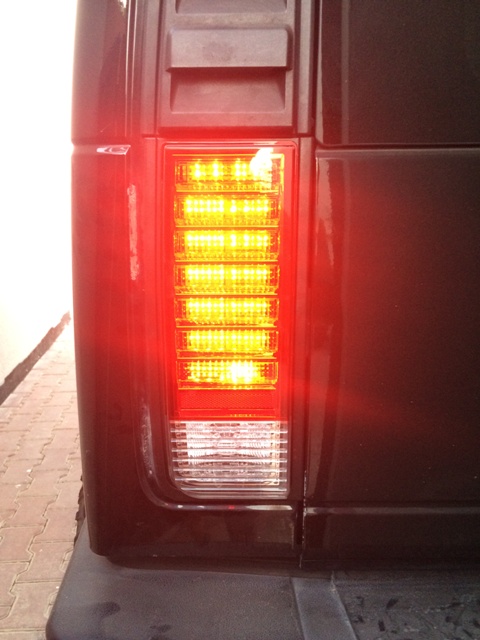

Petit update de mon H-2 j'ai acheter des feux arrière LED
pour info je l'ai est acheter a notre amis Didier a Miami pour 133 euros livrer en France.
Avant....
et voila...

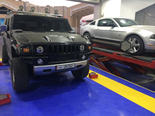

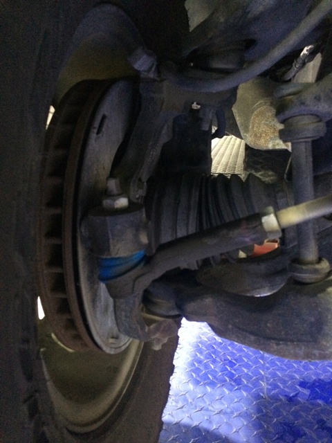

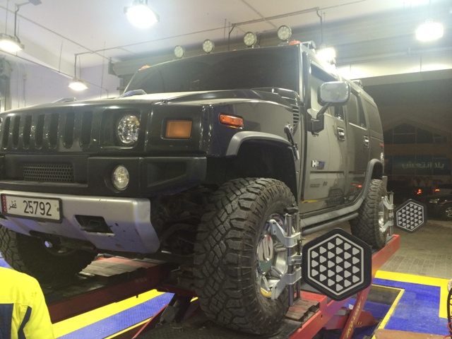

J'ai fait changer les "tie rod'' et bien sur ensuite géométrie complète plus croisement des pneumatiques...
Petite precision... comme vous pouvez le voir sur les photos j'ai interdit l'utilisation du pistolet pneumatique et ai demander le serrage au couple
a la clés dynamométrique
Pour info un de mes potes a lui fait changer ses pneus et les gars lui avait serrer les roue au pistolet, le problème cést qu'il avait tellement forcer que lorsque nous avons voulu changer ses plaquettes de frein il nous a été impossible de desserrer la moindre vis!!
donc perso le pistolet Hors de question...
