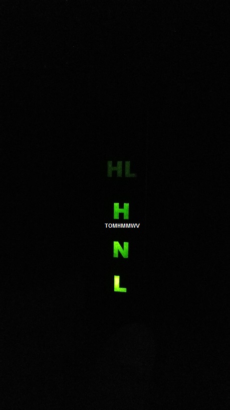

Salut Charles,
Toujours dans le paufinage de mon camion, voici ma dernière création dont je t'avais fait part il y a peu.
Reste encore un chouille de blanc sur le périmètre mais ENFIN, je vais avoir de la lumière à la place de cette saloperie de plaquette!!!
Ajout Lumière indication vitesse humvee 20160211

Message  loloi58 Jeu 18 Fév 2016 - 13:52
bonjour Tom, et...bravo!
oui je comprends que tu vas remplacer la plaque d'origine par ce petit coffret et qui sera éclairé en vert? et tu piques un plus ou? sur on autre voyant vert de différentiel? fais - nous un petit plan ,ça aidera les autres et :   preums moi car c'est vrai que ce n est pas éclairé sur nos humvee!

Message  Tomhmmwv Ven 19 Fév 2016 - 10:53
C'est un indicateur d'origine, donc le + tu l'as directement avec le fil vu sur la photo. Et tu câbles avec un T avec l'indicateur de la boîte de vitesse.
La masse se fait avec les tiges filetées.
Je l'ai testé hier soir, ça marche nickel.
Juste le HL qui est un peu plus sombre que les autres car une des LED est déportée. Mais je pense le garder comme ça. C'est déja mieux que de rien avoir!!!
De plus si je passe en HL, un voyant vert s'allume!!
Ajout Lumière indication vitesse humvee 20160213
